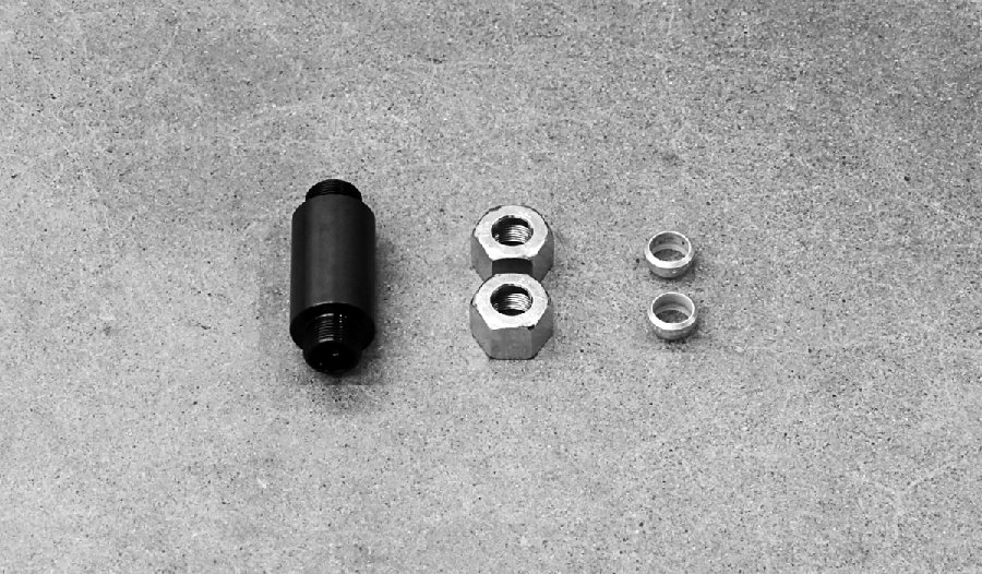

Sia i collegamenti passaparatia standard non certificati, quanto i raccordi passaparatia omologati o certificati, testati per l'uso su strutture navali e offshore, sono pesanti.
I raccordi passaparatia tradizionali accettati consistono spesso in un tubo in acciaio di 900 mm di lunghezza, collegato tramite accoppiamento su ciascun lato al tubo metallico utilizzato. Oltre al peso del tubo, ogni raccordo passaparatia genera un peso aggiuntivo:
  • Tubo in acciaio spesso di 900 mm di lunghezza
  • 2 x giunti di accoppiamento (uno per ogni lato)
I raccordi passaparatia approvati sono più corti e più spessi, ma comunque pesanti. Considerate le migliaia di installazioni a bordo il peso totale e il suo impatto diventa significativo.

  • Saldare il tubo in acciaio di 900 mm di lunghezza già preparato (o un raccordo passaparatia più corto approvato), inclusi i giunti di collegamento del raccordo.
    — Molti cantieri navali producono autonomamente giunti di collegamento (raccordi passaparatia) a partire da materiale di scarto pensando che sia una procedura conveniente, ma ciò richiede molte più ore di lavoro del previsto.
    — In genere, per tenere in posizione e saldare un tubo grande in acciaio di 900 mm di lunghezza sono necessarie due persone, quindi il costo di installazione è maggiore.
  • Tagliare il tubo. Spazzolare e pulire i bordi grezzi.
  • Pulire l'esterno del tubo tagliato.
  • Posizionare il dado del raccordo e l'anello di taglio sul tubo tagliato.
  • Stringere i dadi del raccordo per realizzare la sigillatura.
