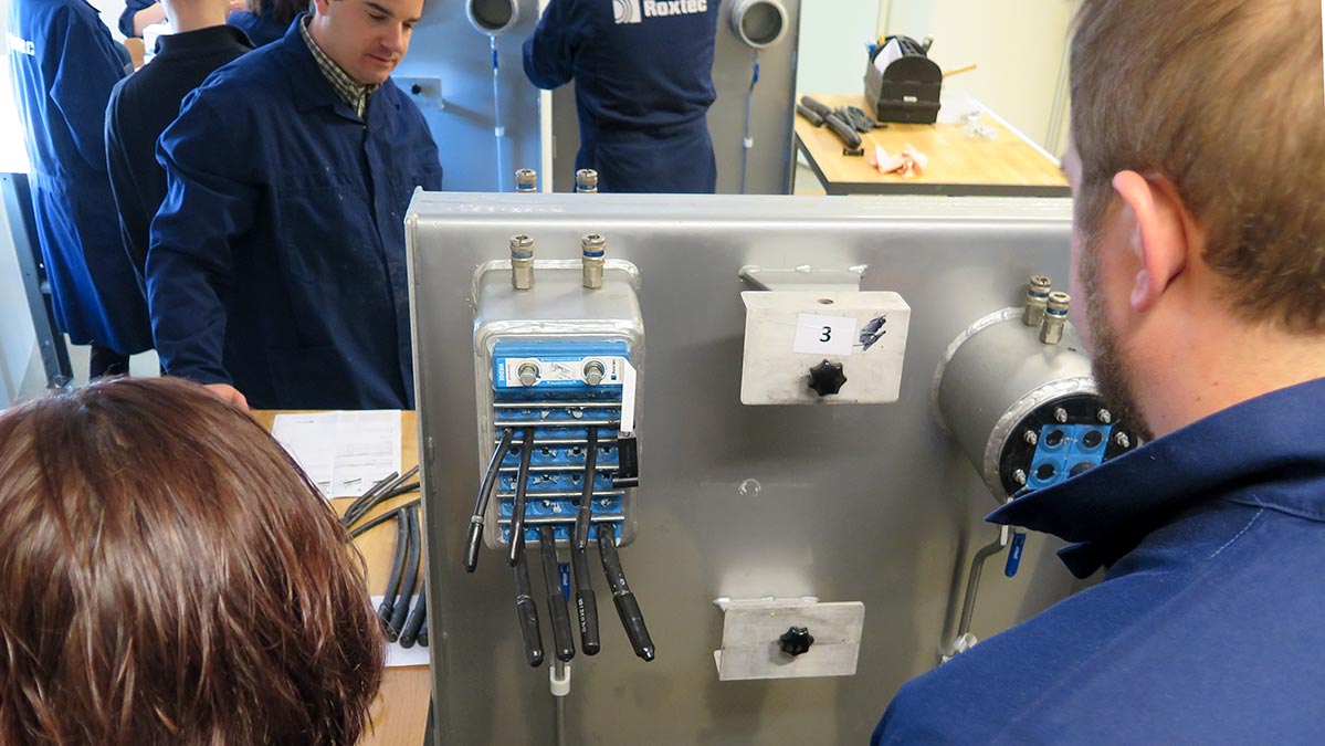

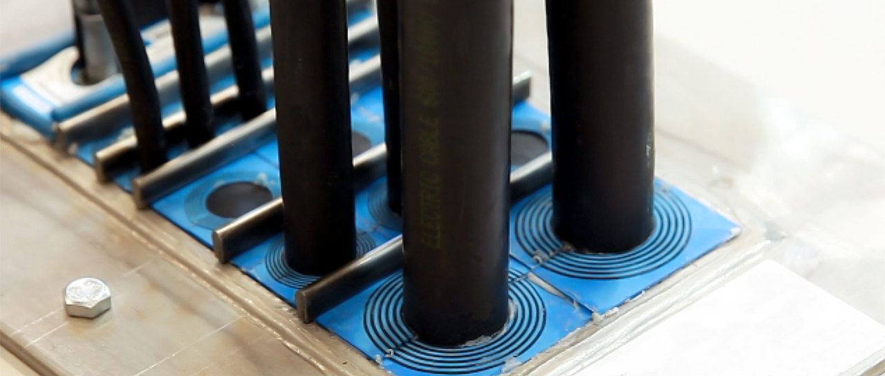

Când efectuează o instalare pe orizontală, Mike Sosbe nu introduce module de etanșare individuale în ramă, ci rânduri întregi de semi-module. El le lubrifiază și adaptează în funcție de cablurile și țevile utilizate, îndepărtând straturile. Așează tot rândul de semi-module în ramă. Apoi pozează cablurile sau țevile prin trecere și așează rândul corespunzător de semi-module în partea de sus.
„Aceasta este o metodă sigură pentru a preveni căderea componentelor”, afirmă Mike Sosbe. „Refolosesc mereu cutia goală a modulelor pentru a strânge modulele în ordinea corectă după ce le pregătesc pentru instalare. Acest lucru accelerează procesul, deoarece toate modulele sunt pregătite în cutie.”
Un alt sfat este utilizarea colierelor pentru cabluri. Dacă tragi toate cablurile prin deschidere și le fixezi înainte de instalarea modulelor, este mai ușor.

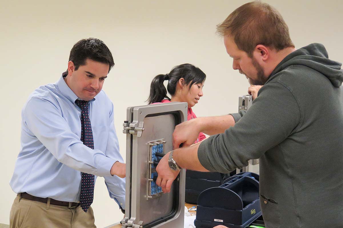

  • Clemele plăcuțelor de ancorare orizontale fixează plăcuțele pe poziție în timpul instalării.
  • Unealta excentrică de precompresie, mică, din aluminiu sau unealta de precompresiue, mică sau mare, din oțel, simplifică procedura de precompresie a modulelor, pentru a face loc pentru rândul următor.
  • În sfârșit, unitatea de precompresie 120 este foarte utilă pentru a face loc pentru unitatea Roxtec, mai ales în zonele în care nu există spațiu suficient pentru a folosi forța brațelor.
