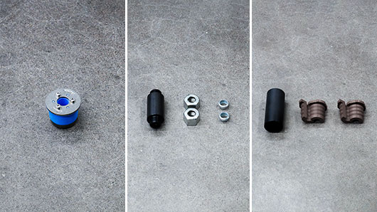

1. 長くて重いスリーブ
コンパウンドの工法には、さまざまな形態の充填材、膨張性ゴム、そして2層のコンパウンドなど、さまざまな材料を充填して収めるためのスリーブが必要になります。 配管の直径と要求される耐火性能に必要となる部品により、スリーブの長さは異なります。 この工法では、充填材に加えて構造の両側をコンパウンドでシールする必要があるので、結果として、スリーブの長さは180〜250mmになるのが典型的です。
スリーブが長いと、壁や床に接近した位置でパイプに継手やカップリングを取付けるのが難しくなります。また、配管の向きを変更する時も困難が生じます。 貫通部のスリーブが短いほど、限られたスペースで配管システムを敷設する際の柔軟性が高まります。
長い鋼製スリーブは重量増加の要因にもなります。 いくつもの貫通部があることを考えると、もっと軽量な工法を選んだ場合、削減できる重量はかなりの重さになると想像できます。 船舶の高速化、燃料消費効率の向上、環境負荷の低減を進めるためには軽量化が重要になります。
