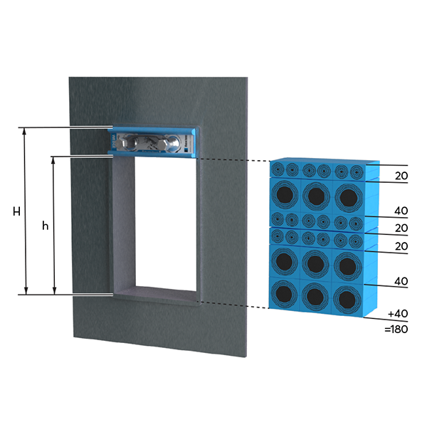

Prostor za smještaj
  • Visina prostora za smještaj određuje volumen brtvenih modula koji će se upotrijebiti u otvoru okvira. Ispravno iskorištavanje visine prostora za smještaj ključno je za certificiranu učinkovitost proizvoda.
  • Visina prostora za smještaj (h) prikazana u tablici jednaka je unutarnjoj visini otvora okvira (H) minus potreban prostor u mm za kompresijsku jedinicu
  • Kombinirana visina odabranih modula za brtvljenje mora uvijek odgovarati visini prostora za smještaj (h)
  • Prije odabira modula za brtvljenje izračunajte točnu visinu prostora za smještaj u skladu s instalacijskim uputama

Visina okvira (H) [mm] Visina prostora za smještaj (h) [mm] Veličina okvira
101 60 1 i 2
160 120 3 i 4
218 180 5 i 6
278 240 7 i 8
