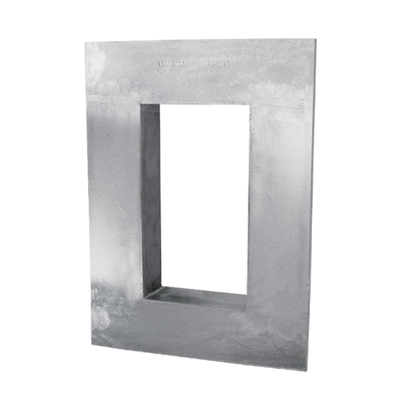

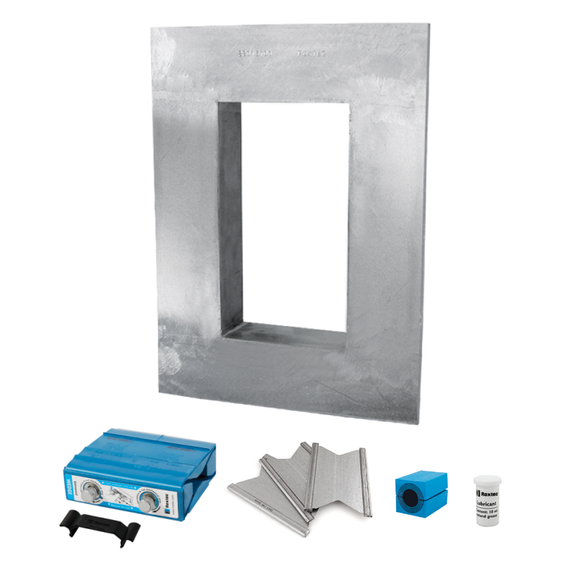

Cadre
- Le cadre est l'ouverture du passage elle-même et offre une résistance structurelle suffisante pour gérer la force de compression lors de la fermeture de la bague
- Les cadres sont soudés, boulonnés ou coulés dans la structure
- Il existe différentes tailles d'ouverture, c'est-à-dire d'espace de remplissage
- Les ouvertures peuvent être ajoutées les unes aux autres, horizontalement et verticalement, pour former un grand cadre combiné avec plusieurs ouvertures

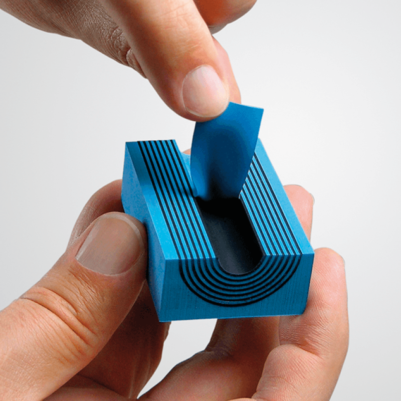

Modules
- Multidiameter™ est l'innovation clé de nos solutions
- Les couches peuvent être enlevées pour adapter la taille du trou à la taille réelle du câble ou de la tuyauterie qui le traverse
- Les modules Roxtec RM sont disponibles en 10 tailles de base

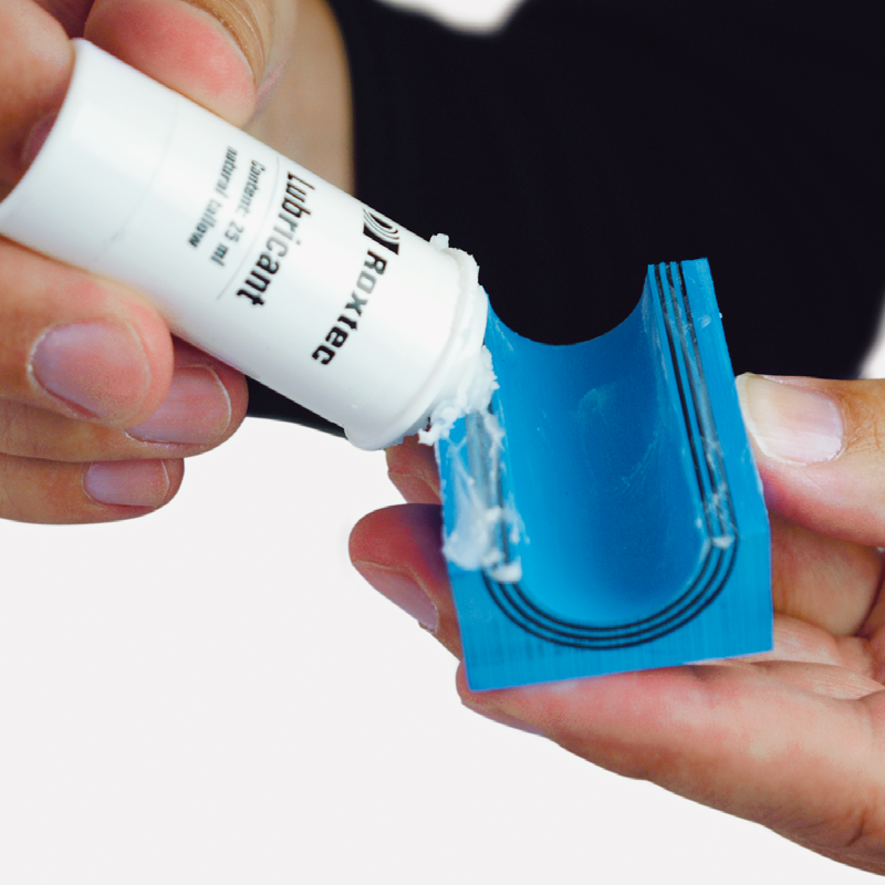

Lubrifiant
- Le suif naturel est utilisé pour lubrifier les modules d'étanchéité, l'unité de compression et l'intérieur du cadre.
- Le lubrifiant assure le mouvement dans le cadre pendant la compression, ce qui est essentiel pour une compression régulière et une performance d'étanchéité correcte.

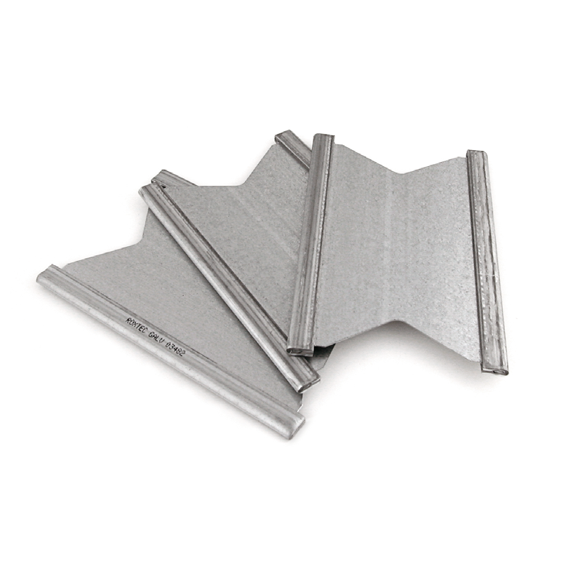

Plaques de maintien
- Les plaques de maintien doivent être insérées entre les rangées de modules
- La fonction de la plaque de maintien consiste à fournir une résistance à la traction pour les câbles ou tuyauteries étanchéifiés et à améliorer les performances d'étanchéité

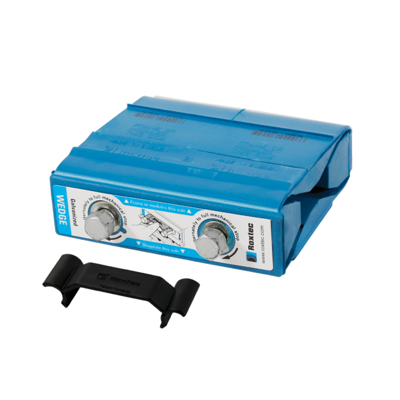

Unité de compression
- Pour la réalisation d'une bague étanche, une unité de compression est utilisée pour étanchéifier l'installation de câbles ou de tuyauteries, de modules et de plaques de maintien.
- Lorsque les boulons sont serrés, l'unité de compression se dilate et comprime les modules pour créer une bague étanche
- Le clip du module de compression est utilisé pour vérifier la compression
