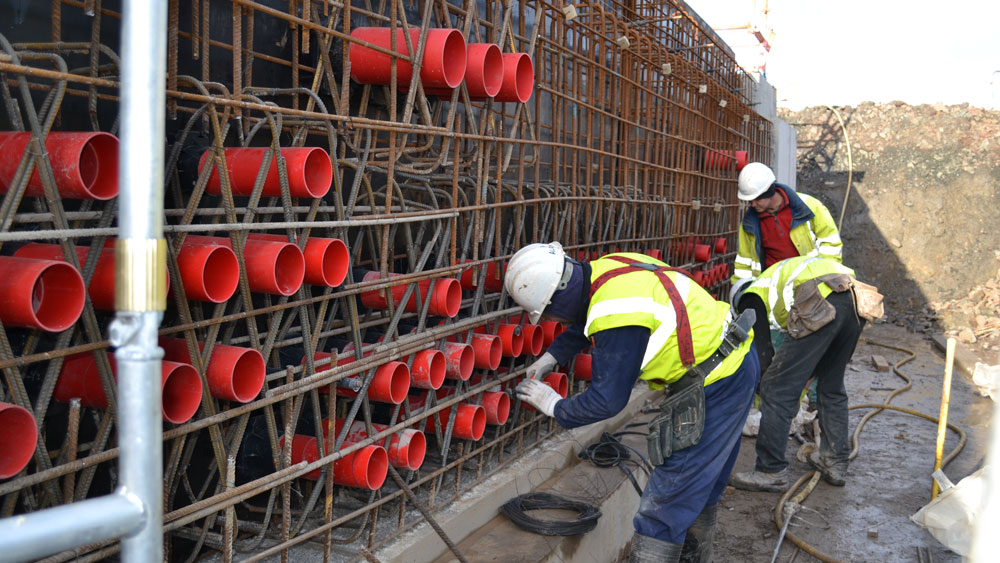

Tænk omvendt
Fokusér på ordentlig planlægning for at undgå vandindtrængning og skader på udstyr. Inden du begynder på at bygge transformerstationer eller teknikhuse, skal du sikre dig, at du ved, hvor alle kabler skal føres ind – og at du har nok åbninger og elektrikerrør i de rigtige størrelser til dem.
Brug sleeves med knock-out-covers
Gør forberedelserne enklere ved at bruge sleeves med knock-out-plader til at lave et ordentligt system til alle åbninger. På den måde får du korrekt formede kanaler, der sidder de rigtige steder. Det er så meget nemmere at montere, tætne omkring og vedligeholde kabler, når der er tilstrækkeligt med plads imellem dem.
Du kan endda lave flere huller end du umiddelbart har brug for, og på den måde sikre dig omkostningseffektiv ekstrakapacitet til dine fremtidige behov. Det er meget værdifuldt – da det vil være for sent, når du allerede er gået i gang med at trække kabler.
